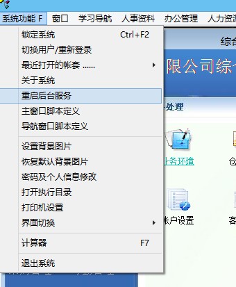

之前发过一个OIT系统的后台服务维护程序,一旦检测到后台服务没运行,或是服务端口没有打开就自动启动服务,实际运行中发现偶尔会有服务器的端口开着,但是客户端连不上的情况,这种情况下维护程序不会重启后台,需要人工干预,去服务器上操作,不太人性化。 基于此,想到了在客户端加入人工重启服务器后台服务的功能。步骤如下: 1、在系统功能--主窗体脚本定义加入如下内容 menu_set_hot_key('N_Restart','F11',0,0); //此句作用把切换用户/重新登录加上个快捷键F11,以后有用 menu_add_csp('N_Top_System',5,'shutdownoit','重启后台服务','shutdownoit.csp'); //此句用来添加一个重启后台服务的菜单,执行的是脚本shutdownoit.csp的脚本集 string addre,str2 addre=get_home_path() str2='copy \\192.168.0.253\新综合系统完整版\dll\shutdownoit.exe ' system(str2+addre+"\dll /y") //上面一段用来每次启动系统的时候,从内网253机器的共享目录\\192.168.0.253\新综合系统完整版\dll上复制一个shutdownoit.exe到本地OIT系统执行目录的dll下,地址接实际修改。如果没有新用户,过段时间可以把这行注释掉,下载一次就行了 |

3、进入系统,配置管理,脚本工具,初始化,在main函数中输入如下内容 inp_clear(); inp_para_set_title('请输入重启后台服务管理密码') inp_def_string('mnum','重启密码:'); inp_para(); num inp_num; inp_num=inp_get_val('mnum') if(inp_num==*****)//设个密码 { inp_clear(); inp_def_string('mnum1','确定请输入Y:'); inp_para_set_title('确认重启后台服务') inp_para(); string qd; qd=inp_get_val('mnum1') if(qd=="Y") { msg("后台服务即将重启") string addre addre=get_home_path() system(addre+"\dll\shutdownoit.exe 服务器IP 用户名 密码 数据库名") } else { msg("输入有误,请重新输入") } } else { msg("重启密码错误,请重新输入") } 注意上面有一行要自行输入服务器IP,用户名,密码,数据库名,按顺序填入,中间空格隔开 点击另存为,输入shutdownoit.csp保存。就是第一步骤里重启后台服务菜单的脚本,这段的作用,就是利用shutdownoit.exe程序,实现把数据库里cs参数改为1,让后台重启的。 //注意把其他用户的脚本权限去掉,不然个个能看到数据库信息了 效果如下 |
于 2014-02-18 15:08 被 awfixtdm 修改

这里重登录的功能,就是利用上面第一步中加入的快捷键F11,因为不是在窗体脚本,所以menu_trigger_click函数不起作用,用menu_trigger_click('N_Restart')没有反应,触发不了“切换用户/重登录”的菜单。所以改成用了快捷键触发回到登录界面,不用人工再去操作。 至此,客户端重启后台服务功能添加完成,此方法OIT各系统通用 |
