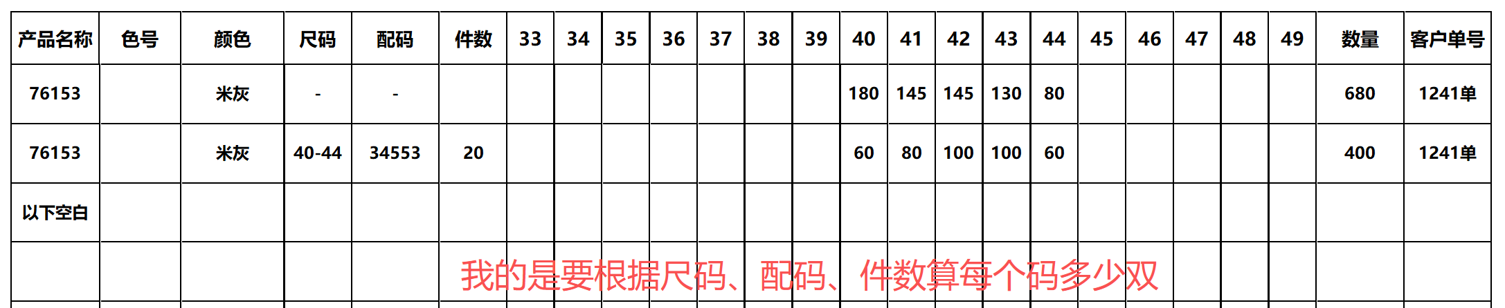

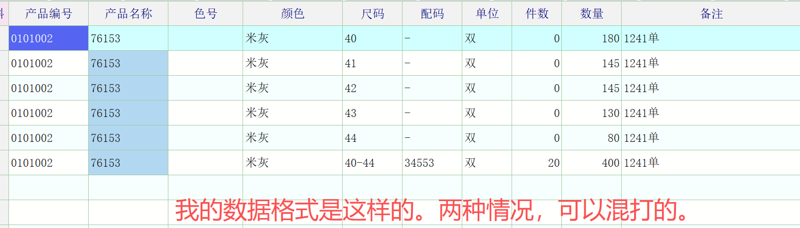

在鞋行业,有码数之分,但实际操作中是类似一个二维的表格来减少行记录,即分颜色不分码的建立产品信息及bom
在做销售订单时,为匹配软件方式,还是用一维表格来录入,但在打印的时候,如何实现类似于二维表的展示模式(码数列是动态的,即每张单据的码数不是固定的)
在打印模板中,想了好多办法,似乎只能是固定的列
如何做成类似附件三的这种行列转置后的动态列显示打印模板

#7»发布于2026-05-15 20:37
这个对于制鞋企业比较适用,期待中,我也想做一个这样的模块,期盼已久,现在做了一个:代码如下
int main()
    db_select_dbio("data");
    // 设置扩展文本变量
    ext_txt1 = 33;  ext_txt2 = 34;  ext_txt3 = 35;
    ext_txt4 = 36;  ext_txt5 = 37;  ext_txt6 = 38;
    ext_txt7 = 39;  ext_txt8 = 40;  ext_txt9 = 41;
    ext_txt10 = 42; ext_txt11 = 43; ext_txt12 = 44;
    ext_txt13 = 45; ext_txt14 = 46; ext_txt15 = 47;
    ext_txt16 = 48; ext_txt17 = 49;
    // 添加数据库扩展字段
    db_add_field("ext_zd1");  db_add_field("ext_zd2");
    db_add_field("ext_zd3");  db_add_field("ext_zd4");
    db_add_field("ext_zd5");  db_add_field("ext_zd6");
    db_add_field("ext_zd7");  db_add_field("ext_zd8");
    db_add_field("ext_zd9");  db_add_field("ext_zd10");
    db_add_field("ext_zd11"); db_add_field("ext_zd12");
    db_add_field("ext_zd13"); db_add_field("ext_zd14");
    db_add_field("ext_zd15"); db_add_field("ext_zd16");
    db_add_field("ext_zd17");
    int n, i, ksm, jsm, js, a, j, k, h, sl, cmws, sl1, hs, dqh, jzh, mxsl, dqcm, dqsl;
    string cm, pm, zdm;
    n = db_row_count();
    if (n > 0) {
        // 先统一排序
        db_sort_ext("res_id,attr.cap.1,inp_price,note_info");
        db_go_head();
        db_show()
        // 初始化合并相关变量
        hs = db_row_count();
        dqh = 0;//初始化当前行
        jzh = 0;//初始化基准行
        mxsl = 0;//初始化明细数量
        string lsmc, lsys, lsbz, dqys, dqmc, dqbz;
        num lsjg, dqjg;
        // 循环处理每一行
        while (dqh < hs) {
            db_go_row(dqh);
            cm = db_res_ext("sub_attr_val_3");//获取尺码
            cmws = strlen_n(cm);//计算尺码位数
            if (cmws == 5) {
                // 处理第一种情况(cm位数长度为5)
                pm = db_res_ext("sub_attr_val_2");//获取配码
                js = db_res_ext("ass_num");//获取件数
                ksm = to_int(str_get_sub_n(cm, 0, 2));//获取开始尺码
                a = strlen_n(pm);//获取配码位数
                //msg(pm)
                for (j = 0; j < a; j++) {
                    k = to_int(str_get_sub_n(pm, j, 1));
                    h = to_int(ksm) - 32 + j;
                    zdm = "ext_zd" + h;
                    sl = js * k;
                    db_set_value_ext(zdm, sl);
                dqh++; // 移动到下一行
            } else {
                // 处理第二种情况(需要合并的行)
                dqmc = db_res_ext("res_id");//当前名称
                dqys = db_res_ext("attr.cap.1");//当前颜色
                dqcm = to_int(db_res_ext("attr.cap.3"));//当前尺码
                dqsl = to_int(db_res_ext("inp_num"));//当前数量
                dqjg = db_res_ext("inp_price");//当前价格
                dqbz = db_res_ext("note_info");//当前备注
                zdm = "ext_zd" + (dqcm - 32);
                if (lsmc == dqmc && lsys == dqys && lsjg == dqjg && lsbz == dqbz) {
                    // 合并相同行
                    db_go_row(jzh);
                    //msg(jzh)
                    int yysl = to_int(db_res_ext(zdm));//获取原有数量
                    db_set_value_ext(zdm, num_dec_cut(yysl + dqsl, 0));
                    mxsl = dqsl + mxsl;
                    db_set_value_ext("inp_num", num_dec_cut(mxsl, 0));
                    db_set_value_ext("inp_amount", dqjg * mxsl);
                    db_go_row(dqh);
                    db_del_row();
                } else {
                    // 新的一组数据
                    db_set_value_ext(zdm, num_dec_cut(dqsl, 0));
                    lsmc = dqmc;//历史名称
                    lsys = dqys;//历史颜色
                    lsjg = dqjg;//历史价格
                    lsbz = dqbz;//历史备注
                    jzh = dqh;//基准行
                    dqh++;
                    mxsl = dqsl;
                    db_set_value_ext("attr.cap.3", "-");
        }     db_select_dbio("data_ext");
    } else {
        msg("错误:数据未加载成功");
    // db_select_dbio(0);
    // db_show()
表格里的数据是这样的
打印预览出来的格式
