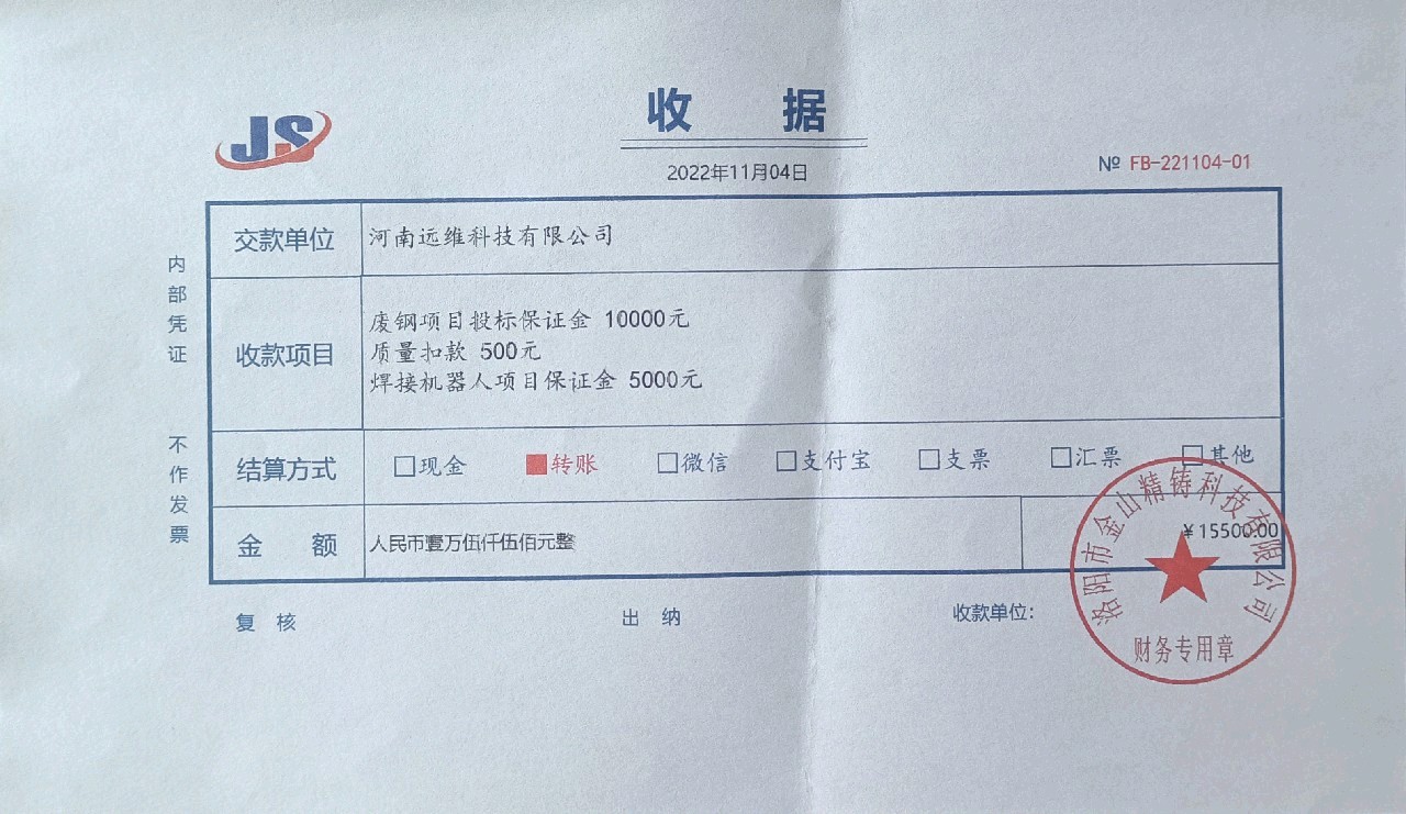

这是正常模式打印时的效果,会发现印章下面的部分被遮挡了无法显示,不管图片属性设置为“放在前面”和“放在后面”都一样。

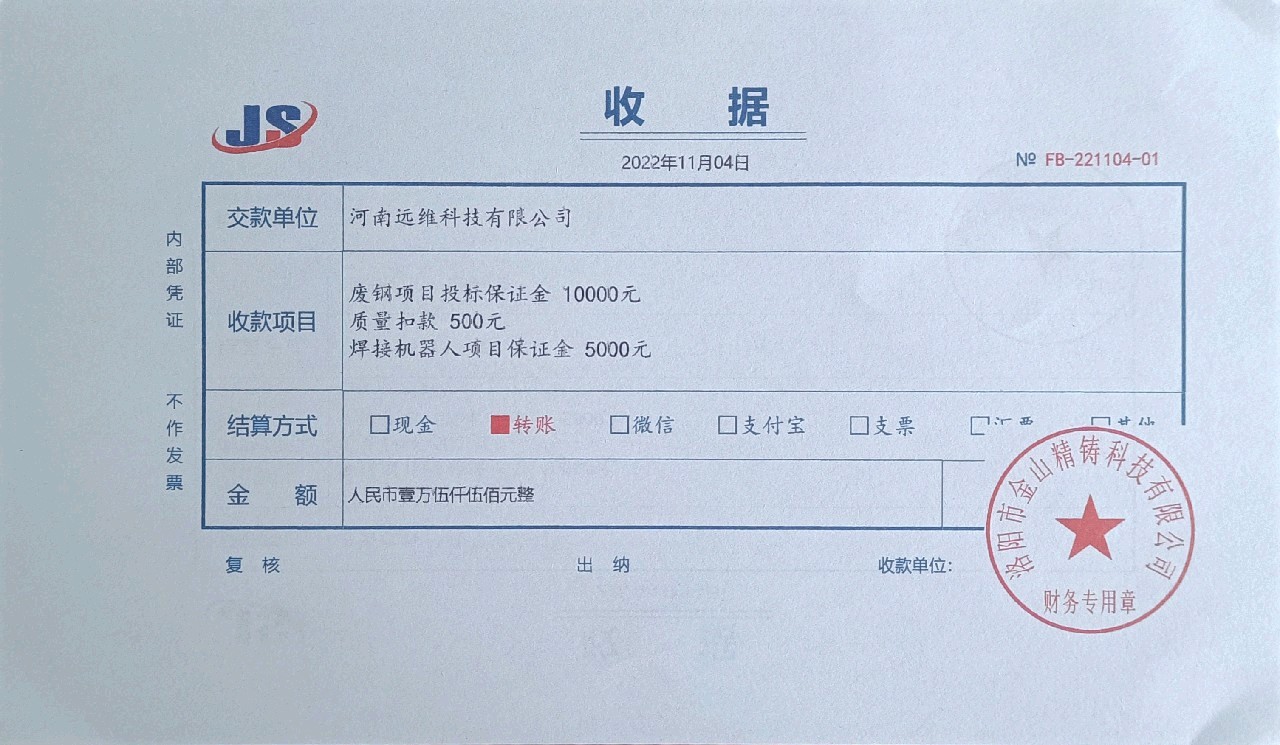

这是“有图片时按照图形模式打印”的效果,可以看到虽然可以正常显示,只是整体发虚,特别是文字效果不太好。

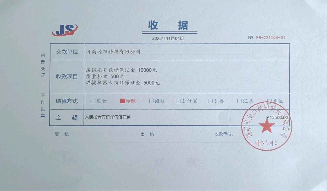

这是按照正常模式保存为PDF文档后打印的效果,也是最理想的效果。

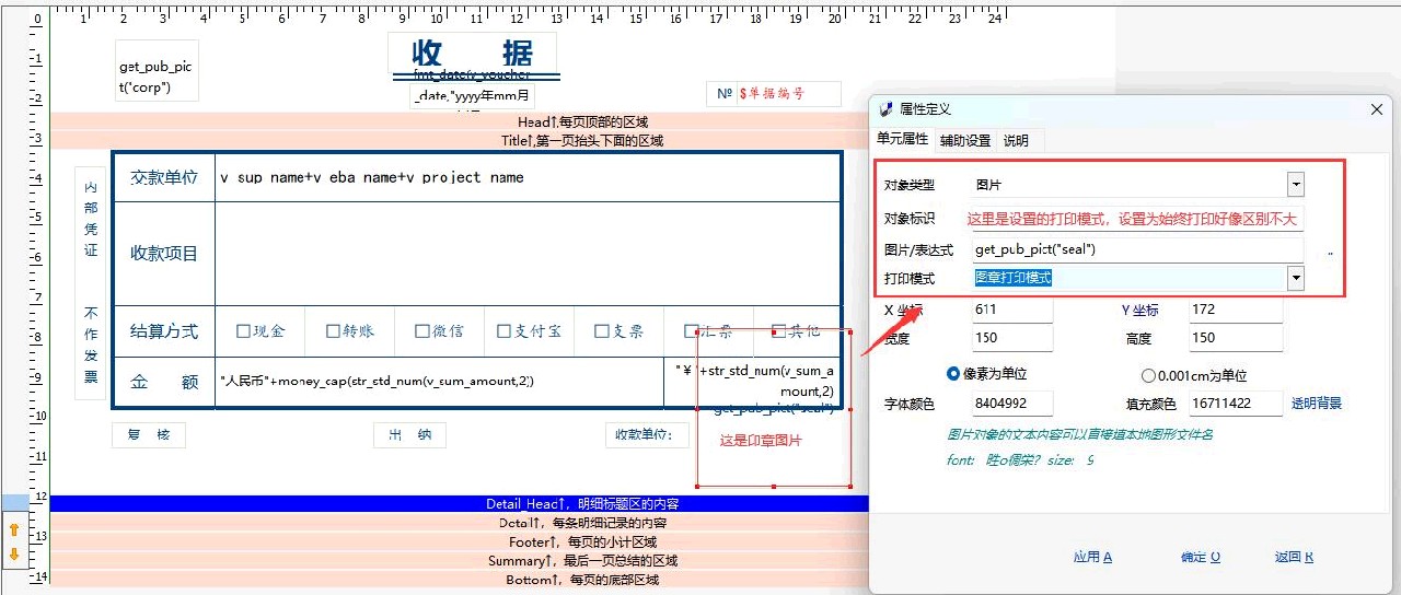

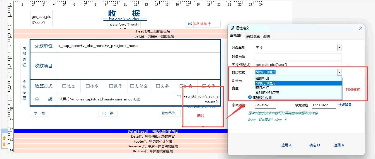

我的建议是在打印菜单中不再设置“有图片时按图形模式打印”,仅在图片属性中进行设置,如果图片的属性设置为“图章打印模式”,则仅对该图片生效,打印时其他内容都按正常模式打印。设置为图章打印模式后,该部分内容不会遮挡有重叠的其他内容。

图片做成透明图看看效果
官方认证第三方服务团队   QQ:187199580
发贴数  755
#7»发布于2022-11-05 10:35
图片是点击那个“透明背景”的,可以参考一下填充颜色的值 。
发贴数  607
#8»发布于2022-11-05 11:59
越南这边的公司公章要加上越南文法人印鉴和中文签名才能在合同上生效,图片章带手写文字的,好像打印模板设置透明背景没有作用,我是设置图片透明背景色之后再上传到公共图片才可以
发贴数  2844
#9»发布于2022-11-05 13:06
公司公章文件要采用背景透明的png格式
发贴数  755
#10»发布于2022-11-05 15:51
已经使用了png格式和透明背景,只是需要按图形模式打印才不会遮挡重叠部分,如果图形模式打印仅限图片就好了,目前应该是整体按图形模式打印了,所以字体和线条才会显得有点虚。
