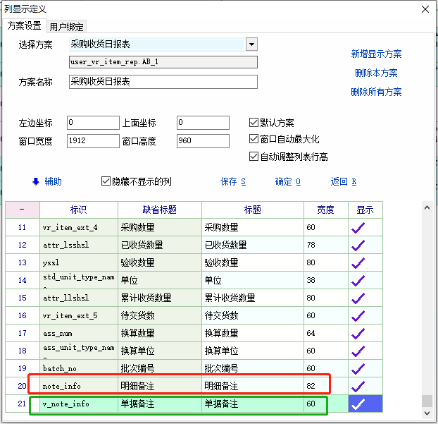

因在查询报表时想知道本单据的一些信息,如单据的备注和一些单据表头的内容,建议在显示定制中增加相关栏位,或者增加设函数,由需要者用脚本形式加以处理达到要求。

建议首先增加单据备注。
用脚本数据量大,会很慢如下:
int show_row_ext()
string v_id,v_no,sql;
v_id=grid_get_v('MG','voucher_no',change_row_id);
sql="select note_info from ebs_v where voucher_no='"+v_id+"'";
db_run(sql);
v_no=db_res(0);
grid_set_v('MG','v_note_info',change_row_id,v_no);
下面的脚本,数据超过600条又显示不齐
int load_over()
  int i,x,n,y;
  string a,b,c,d,v_id,sql;
  v_id='';
  n=grid_row_num("MG");
  for(i=1;i<n;i++){
    a=grid_get_v("MG","voucher_id",i-1);
    b=grid_get_v("MG","voucher_id",i);
    if(a!=b)
      v_id=v_id+grid_get_v("MG","voucher_id",i)+',';
  v_id=str_get_sub(v_id,0,strlen(v_id)-1);
  sql="select voucher_id,note_info from ebs_v where voucher_id in ("+v_id+")";
  db_run(sql);
  y=db_row_count();
  for(x=0;x<y;x++);
    c=db_cell_ext("voucher_id",x);
    d=db_cell_ext("note_info",x);
    for(i=1;i<n;i++){
      if(b==c)
        grid_set_v("MG","v_noteinfo",i,d);
发贴数  607
#4»发布于2023-05-13 12:41
单据明细报表的显示方案里面包含了明细备注和单据备注,不用脚本来处理的

#5»发布于2023-05-13 13:41
物资单据类报表是有的,财务类报表定制显示是没有单据备注的。

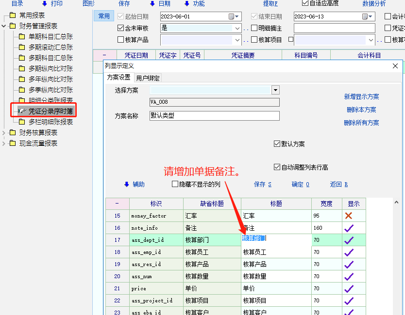

#7»发布于2023-06-13 17:05
请在凭证报表中增加显示单据备注。
发贴数  2844
#8»发布于2023-06-13 19:25
没问题,我们会加以支持。

#9»发布于2023-06-17 17:50
多谢增加功能!但未审核凭证的备注是带不出来的。
