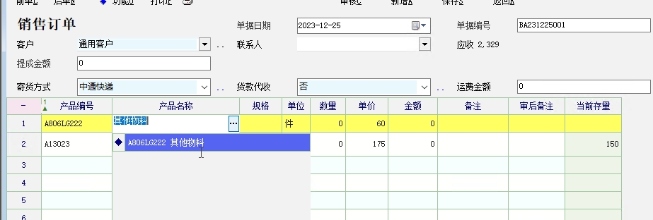

新版本的快速输入面板的功能可以提高效率,但实际在使用过程中,遇到了以下问题:
1.已经填好的行,如果鼠标点击产品编号或产品名称,会再次弹出快速输入面板,这就导致无法顺利的完成文字复制/粘贴等其他操作;
2.当前输入项是产品编号或者产品名称的情况下,即使没有出现输入面板,切换窗口后又会出现该面板;
3.在弹出面板中选择产品,正常情况会直接上屏,但有时候却是再弹出选择窗口(就是快捷键F5后弹出的窗口)
以上几个问题导致实际工作过程中经常卡壳,效率反而变慢了
希望可以改进一下,
1.在快速输入面板中选择的产品可以直接上屏,不再弹出大的选择窗口;
2.在没有文本操作的情况下,不要自动弹出该面板
以上是我们在工作过程中遇到的一些问题,望参考,谢谢~

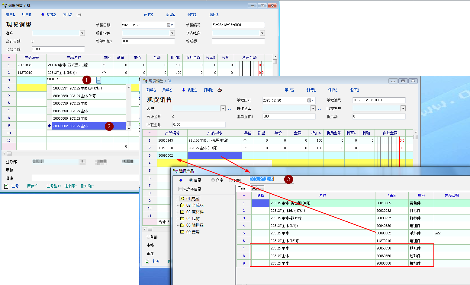

#8»发布于2023-12-26 13:17
已升级新版,经使用测试,问题2、 3仍然存在
wbjjzhu  [个人空间]
注册  2012-08-22
发贴数  108
#9»发布于2023-12-26 14:20
2023-12-26最新版本,快速检索面板,在遇到存货编码不同,存货名称相同的情况下,回车域者鼠标点击都会弹出产品选择窗口,让用户再次选择物品。
问题:
1、存货编码是系统对物品的唯一标识,只要用户确认了,就不应再弹出选择界面。
2、快速检索面板显示信息太少,至少得显存货编码,存货名称,存货规格,存货型号四个信息。
3、还是建议设置全局开关,让用户选择是否开启这个功能。
