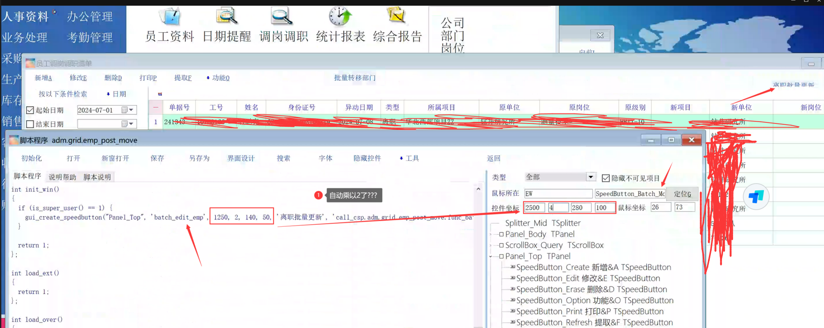

调岗调职列表脚本中, 增加了一个按钮, 发现按钮实际的位置和大小, 刚好是脚本中设置的2倍,
不知道具体原因.
请看 截图

为了适应不同的屏幕,高分屏下创建控件时系统自动会对坐标进行缩放,倍数为win系统设定的缩放倍数。
因此在高分屏上编写脚本应注意到这点,一种做法是在缩放倍数设置为1的系统里编写界面相关脚本,另外一种方法就是坐标及尺寸除去缩放倍数。

脚本能获取 操作的缩放倍数嘛?不然现在脚本写控件到高刷屏 用户又放大字体就有异常。
#4»发布于2024-07-15 17:38
主要是不一定全部高分或常规分辨率.
如果只是编写正常, 其他 不管倍数都正常就行. 否则 还是有问题.
