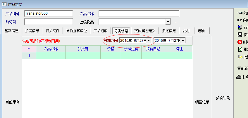

脚本如下:
int func_show_win()
   string begin_date;
   begin_date=date_add(get_cur_date_std(),-365);
   gui_set_val("DateTimePicker_Beg_Date",begin_date);
   gui_set_parent("SpeedButton_Sup_Io","Panel2");
   gui_set_parent("SpeedButton_Eba_Io","PageControl_Main");
   gui_set_parent("SpeedButton_Edt_Res","PageControl_Main");
运行脚本后,存在以下问题:
1、脚本
运行后,控件显示的新位置好像不正确,整个窗口的控件排列好像都乱序了。
2、脚本
   string begin_date;
失效,运行后的日期范围中的开始日期并不会改变为一年前。

另外,设置控件位置的gui_set_x,gui_set_y好像也失效了。如图,脚本中设置了,但位置并没有改变。

#6»发布于2015-07-29 13:23
同时建议在如下图所示位置添加一些空白地方,这样如果需要添加类似基本信息等的控件时,可以有整齐的地方安放。

#7»发布于2015-07-29 13:32
都乱了,gui_set_x,gui_set_y好像都失效了
