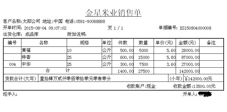

#5»发布于2015-11-25 08:05
谢谢k58090421您的解答。
我要的票据是这样的。
        于 2015-11-25 08:05 被 yangmu 修改
yangmu  [个人空间]
注册  2015-11-24
发贴数  18
#6»发布于2015-11-25 08:07
不知道这个软件能不能调整成这样。不能用也就只好放弃了。

#9»发布于2016-12-17 15:20
谢谢xwb514指点,交作业啦,看看改的对不对?
        于 2016-12-17 15:20 被 yangmu 修改
