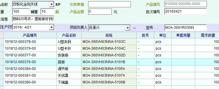

产品的BOM已弄好,在做领料单时选该产品会带出所需要的物料和每种物料的总需求数,但怎么才能在明细中看到每种物料BOM中1套的用量呢?

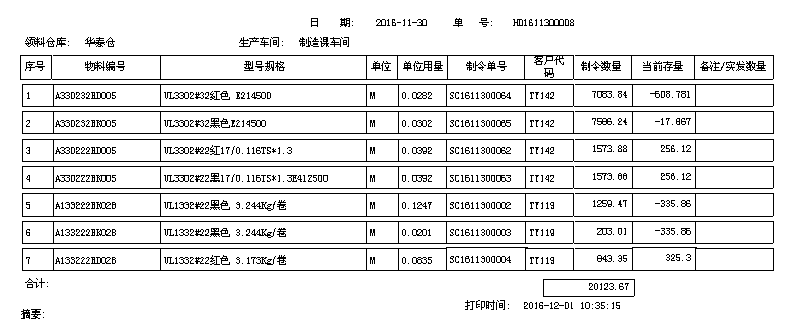

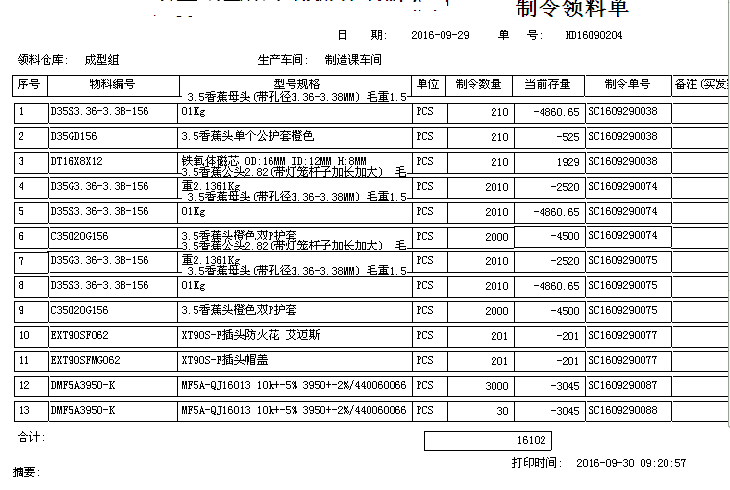

针对单套用量有处理好!领料单中引用生产单(制令单)时如何把 货号带入领料单列中。象单套用量一样。 有哪位高手帮忙解决下。

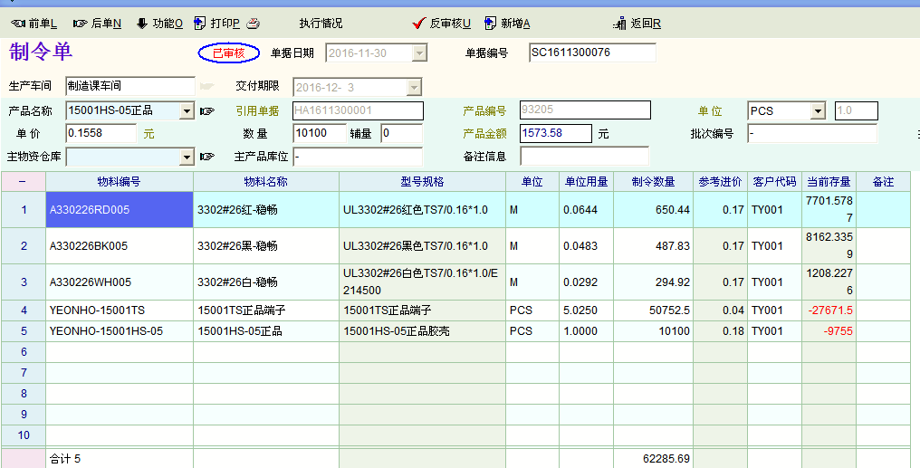

#9»发布于2016-12-01 10:34
追加生产单(制令单)表格,如此图,就是在领料单中将产品编号(主编号)带入各物料组件下。如单位用量一样。

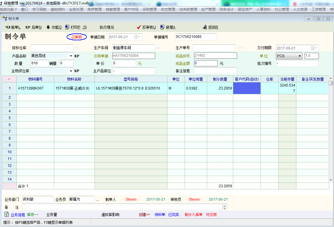

求助:有哪位高手会设置这编码,请指教并提供一下。谢谢! 就是现在BOM表中有自定义栏中,我现在在制令单中  有栏客户代码 选择货号就是自动带出BOM中的客户代码(自定义一)中。详见附件。    急急急!!!!
