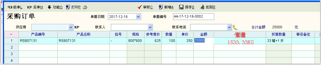

单据的折算单位可以有两个吗? 一箱=3片,一箱=46KG 或是 一片=15.33KG

感觉折算比率算不出来
   1箱=  3   标准单位(片)
   1公斤=0.065232  标准单位(片)
箱可以折箱出来,公斤出不来啊
发贴数  585
#4»发布于2017-12-18 19:55
计价单位学习导航有很明确的说明:推荐使用最小单位作为基本单位,如卖酒的商家,一箱酒6瓶,那么基本单位就为瓶,折算单位为件(或者箱。业界统称为件,不管包装形式),折算系数为6;如果用件(或箱)作为基本单位,那么折算系数则为0.166667(即六分之一箱,但计算机没有分数。),这样就会有小数出现很不直观。当然在具体使用时按具体处理。
具体你的情况,
基本单位:公斤
折算单位1:片,折算系数:0.065232.
折算单位2:箱,折算系数:3
那么当开立单据时可以选择不同的单位。在报表中会自动处理折算单位。

但是我们是做瓷砖行业的,交易是以片为单位 ,用箱折算是为了发货方便(因为不同的规格每箱的片数不同有3片,6片,8片,10片,15......),可以直接按折算数量发货多少箱加多少片,而不需要再通过手工计算发货多少箱了。    而用到公斤是为了发货用车方便,一张发货单开出来一看知道多少吨货,就知道安排多少吨位的车子了(也就不需要手工计算了)。  所以这两折算都是实用的,而不是仅仅折算出三个为一盒,三盒为一箱,三箱为一大箱,三大箱为一包,三大包......
求此功能
发贴数  585
#6»发布于2017-12-20 20:50
你可以在产品资料的扩展里写上这个单品的单片公斤数,在单据里写一个脚本计算这张单据的重量。
