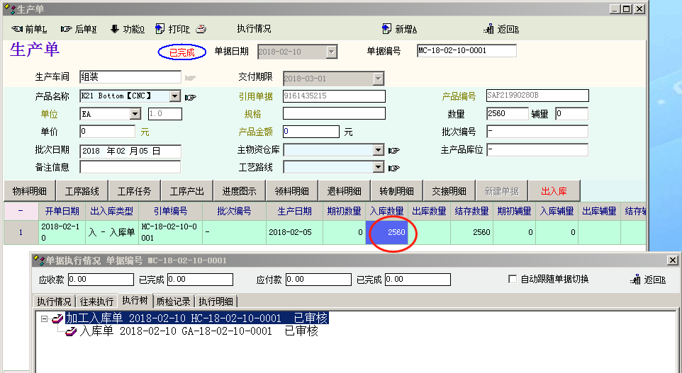

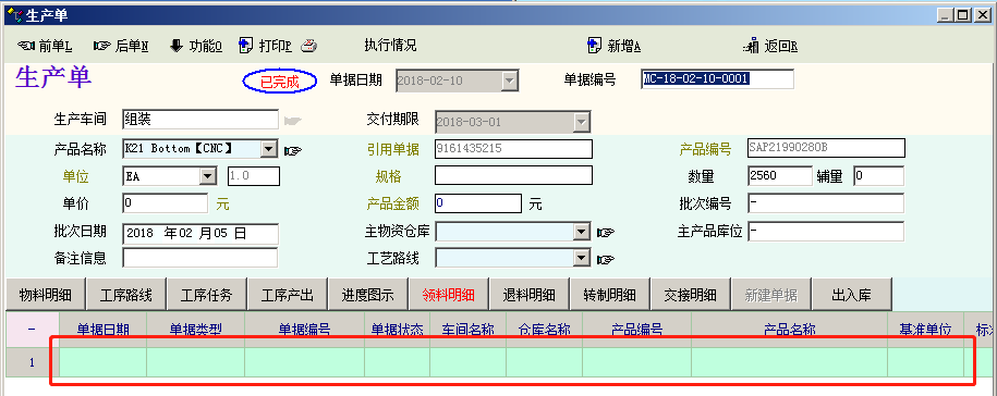

目前使用系统的时候,引用"销售订单",生成"生产单"后,此生产单还未进行领料操作,系统里就可直接进行入库操作。生产流程上不够严谨,是否可以设置成,生产单有产生领料操作后,才可以进行入库操作

我这边需要的流程如下:
销售订单->生产单->领料单->出库单->加工入库单->入库单

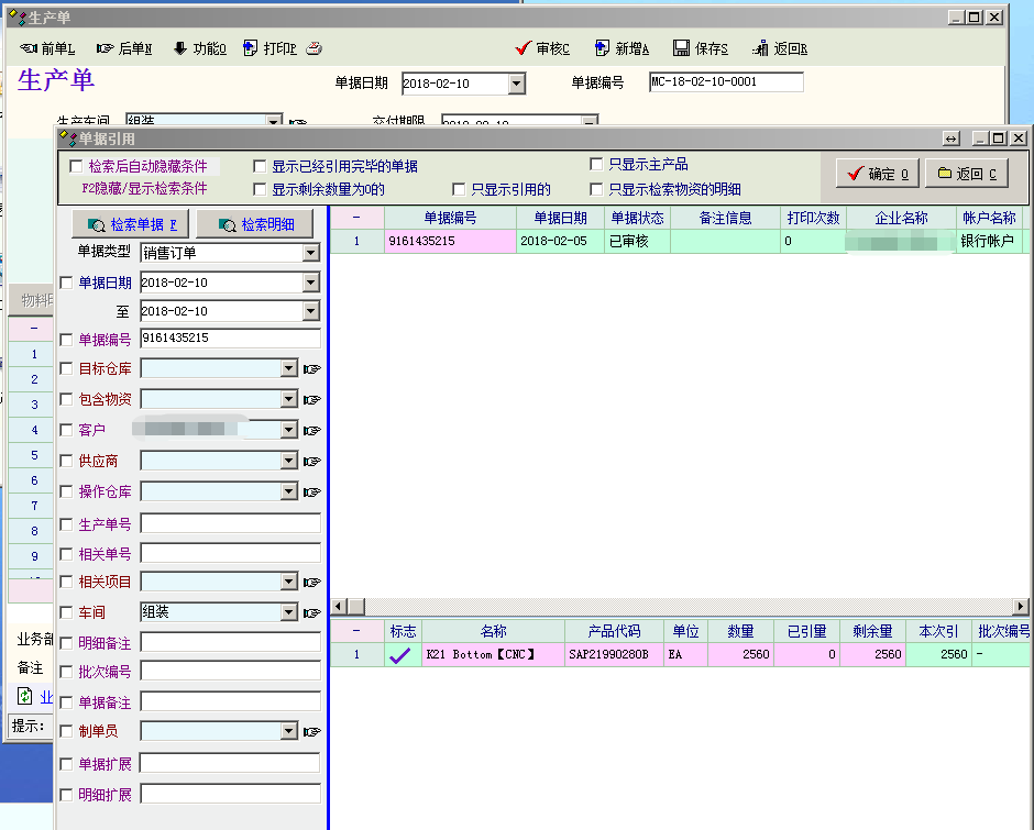

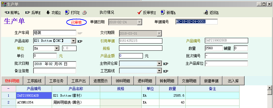

单据要审核后才能够被下级单据引用。生产单引用销售订单,只保存不审核不可能被下级单据(领料单)所引用,自然再下级单据也不可能被更下级单据所引用。

单据要审核后才能够被下级单据引用。这个肯定是知道的
"加工入库单"在相关业务流程中改成  加工入库单引用出库单的话,引用过来的不是所需要入库的明细
PS:产品是由2个物料组装而成的
